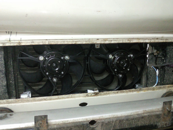

решили заменить родной ветродуй, крутящийся все время с толком и без на эл.

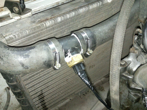

не найдя дешевой альтернативы взяли спаренный от 214 нивы, короткую трубку под датчик от волги, сам датчик вазовский 92-87 градусов, пару хомутов, немного проводов и реле.

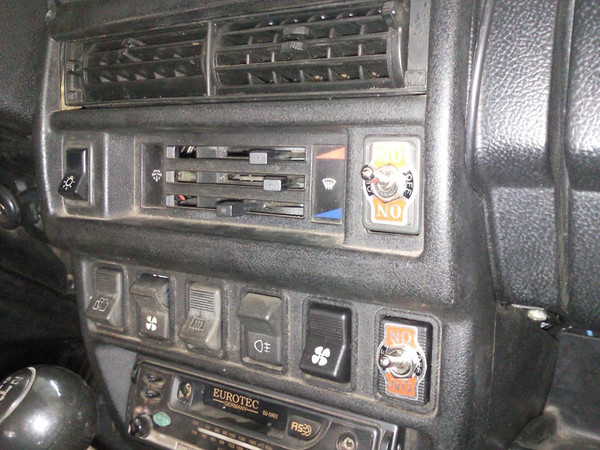

решили делать как и все, в 3 режимах: всегда выкл, автомат, всегда вкл
пока я возился с проводами, отец наметил места под отверстия чтоб поставить ветродуй
когда же вентилятор был установлен
мы взялись за установку датчика температуры, чуток спустив тосол из системы мы легко врезались и все получилось чисто и аккуратно
подключил оба через предохранитель, и высокоамперную цепь пустил через 40А реле.
при выключении зажигания цепь обеспточивается и не посадит аккум никак
цена вопроса: новый ветродуй 2200руб, провода, реле и тд 160 руб, датчик с трубкой 250 руб
испытания прошли на ура, при включении зажигания тишина, включил принудиловку и так задуло, думал поеду на пропеллерной тяге ))))
перейдя на автоматический режим и дождавшись заветных 92 градусов услышал уже знакомый звук винтов и спустя 30 сек или меньше температура была уже 85-86 и он благополучно выключился

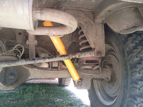

так же купили пару новых аммов назад, газомасяные HOLA 1100 руб за пару, по ощущениям расскажу позже

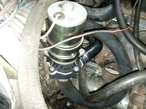

СообщениеДобавлено: 27 авг 2011, 13:54

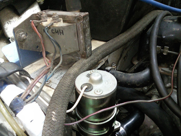

вчера поставили эл помпу на выходе из печки, заменили стандартный краник печки на керамический и поставили сливной кран на радиаторе с трубкой. очень нравится ))
правда пришлось чуть чуть перенести катушку зажигания
подключил как на нива факе: режим авто- работает когда работает вентилятор печки, режим всегда выкл и режим всегда вкл
для этого очень подошли 3позиционнные тумблеры
когда включаю попмпу слышно как булькает выходящий из печки воздух
по работе на ощупь заметна разница теператур при выключенной помпе воздух чуть теплый а при включенной горячий

по цене эл помпа встала в 1050 р керамический кран в печку и сливной 150 и 50 руб
