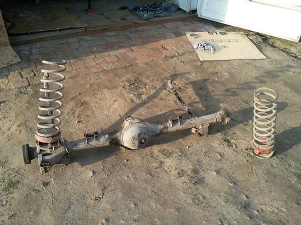

продолжим

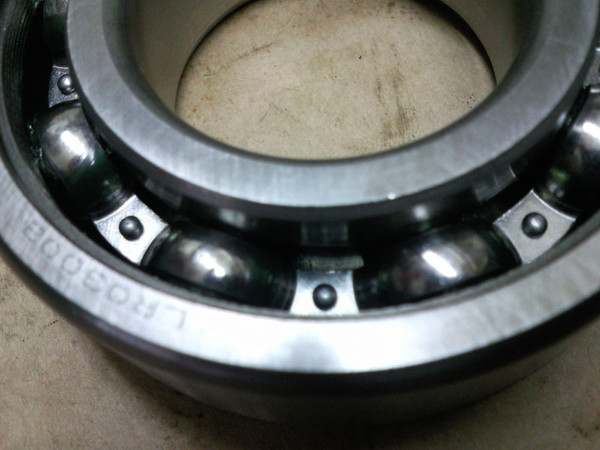

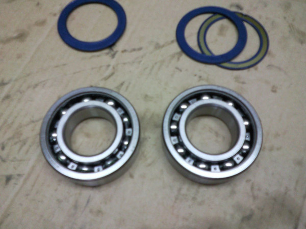

закупились новыми подшипниками, уже подороже и посолиднее чем простые, в запаянной упаковке и тд, вскрыли сами подшипники, а там масла нет :shok:

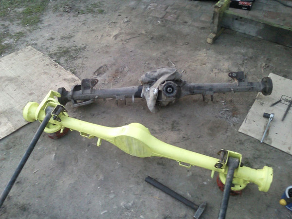

заправили влагостойким маслом (для крест и подш) и стали разбирать уже родной(кривой мост)

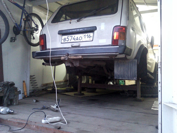

и не успели мы его отвинтить как у нас чашка с пружиной осталась висеть из под кузова
постепенно перекидали лифт комплект, одели наш редуктор на желтый мост и воткнули полуоси, переодели тяги и аммы
а машина в это время просила себе заднюю опору :D
в процессе предварительной разборки желтого моста, сорвали шпильку для тормозного разветвителя, пришлось колхозить
одели, поставили все на машину, проложили новые тормозные трубки по мосту, прокачали тормоза и...
ручник не заработал :mad:
купили новые тормозные колодки и тросик ручника(предыдущий заржавел за одну зиму, и еле ходил)
кое как установили(надо было чуть побольше ручник ослабить)
и о чудо, после настройки колеса схватывает на первом щелчке, как отпускаешь даже не трет, а на третьем щелчке держит уклон в 60-70%

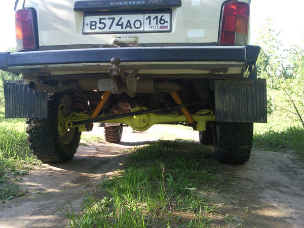

и конечно же финишное фото

mozg
У тебя панара стандартная, и поправлял ты редуктор (наклон моста) или нет?

СообщениеДобавлено: 12 май 2012, 22:08
сначала поставили панару из комплекта для лифта, не подошла и поставили регулируемую по длине

mozg
То есть мост ты не поворачивал?
