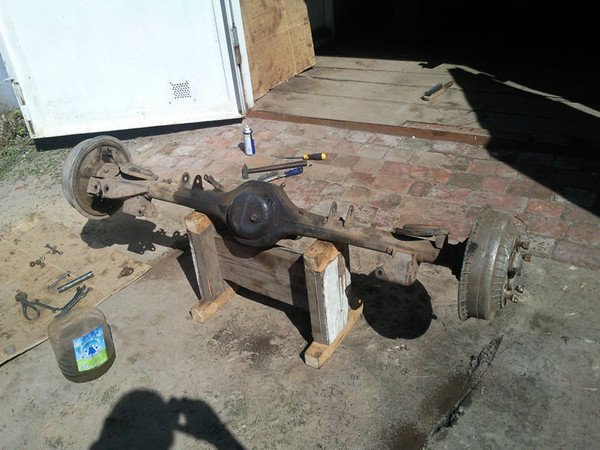

приобрел задний мост с нивы 2121, вроде с 21213 одинаковый
завтра буду чистить, разбирать, смотреть что живо что мертво
есть редуктор с гп 4.1 мне не нужен, отдам продавцу за 500, могу кому из наших, но думайте скорее
а потом из живых деталей да из тех что получше собирать задний мост

начали разбирать мост, визуально ровный, без сколов, потертостей, все крепления тяг ровные :)
начали чистить, разбирать, тестить...

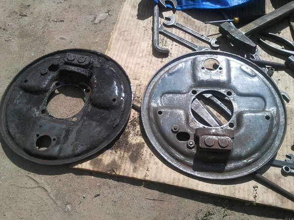

итог такой: редуктор оказался в отличном состоянии, подшипники и сателиты в идеальном состоянии, так что никому не отдадим, такой и самим пригодится
тормозные барабаны без сколов, и почти без выработки изнутри!!! в отличие от наших :D поставим и глядишь ручник наконец появится :biggrin:
три тормозные колодки в состоянии новых, четвертую будем менять
тормозные цилиндры под вопросом
подшипники полуосей малость люфтят, а значит под замену
сами полуоси в отличном состоянии, посадочное место подшипника без выработки, а на наших же даже новый подшипник люфтит и рукой одевается :oops:
сальники выбиваться отказались, окислились и пришлось буквально вытягивать, выкрамсовывать их, посадочное место в состоянии нового
масло в мосту было ужасное, сначала даже подумали что нет его, когда открыли сливное отверстие
когда же сняли редуктор оказалось что оно настолько густое что стало консистенцией как гречневая каша :?

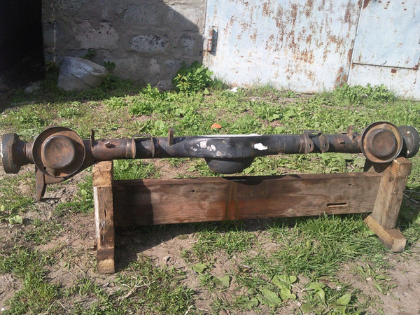

вытряхивали и выковыривали старое мало, потом протерли и вот мост изнутри засверкал
протерли снаружи и обезжирили бензинчиком
ну не пропадать же чистоте, покрасили :biggrin:

почему такой ядовитый цвет? или типа какая была! :D :D
 Заголовок сообщения: наш погорелец
СообщениеДобавлено: 05 май 2012, 17:53
Думаю это грунтовка такая...с высокой степенью адгезии.
СообщениеДобавлено: 05 май 2012, 18:29
просто баллончик завалялся, которым метил кое что св свое время ))
а че ядовитый то? после второй лужи станет нормально, и ничего что краска световозвращающая :biggrin:
