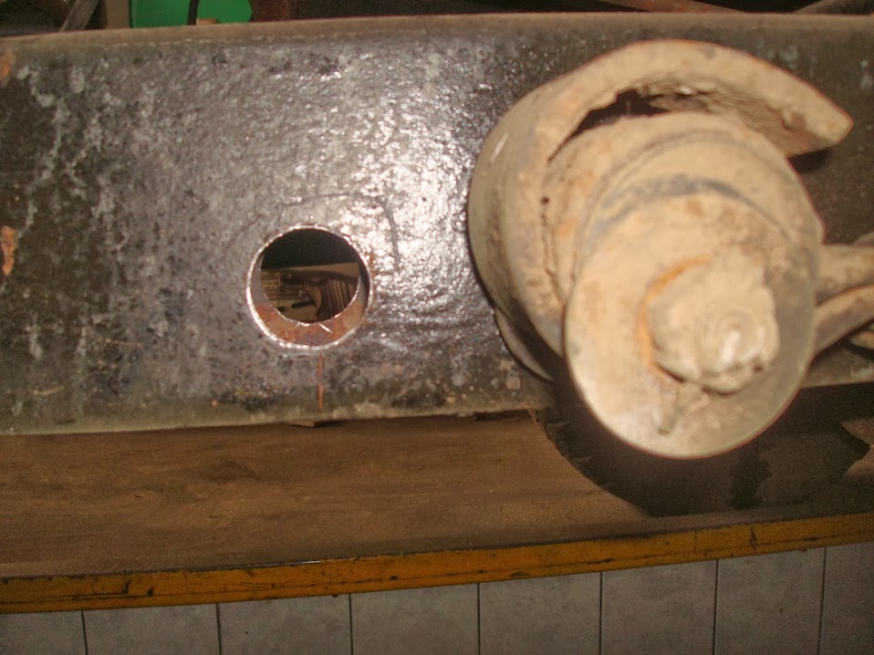

Заднии рессоры решено поменять на ханторовские, мягче будет, да и мост сдвигается вперед.
Был куплен палец и выточена втулка
В раме сделали отверские
Отцентровали
Рессоры взяты б/у, пришли из приморского района
Поставили новые пальцы
Все лишнее убрали
Сразу были поставлены газелевские серьги
И что то получилось
Лифт получился не хилый
Но это без нагрузки, когда все собиру то полюбому будет ниже, надеюсь :biggrin:

Evgenii150 Смещение именно передних мест крепления принципиально или можно было сместить задние?
Там суть в чем, задний мост надо сместить на 8 см вперед, так как у меня кузов короче, кузов удлинять я не захотел, если на родных рессорах то надо и переднее и заднее крепление переносить, если тебе на уаз то люди переносят заднии крепления
СообщениеДобавлено: 04 мар 2014, 07:59
Evgenii150 Знаю что на УАЗе именно заднее крепление переносят, поэтому и спросил.
