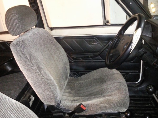

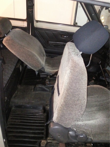

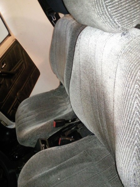

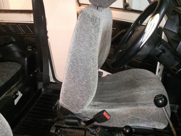

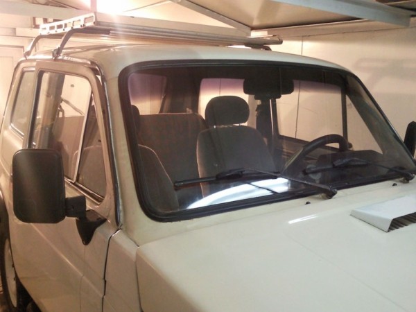

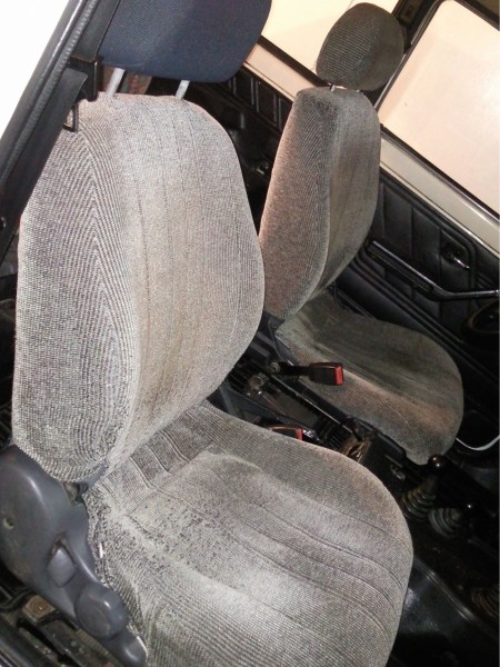

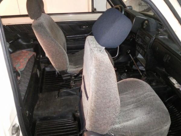

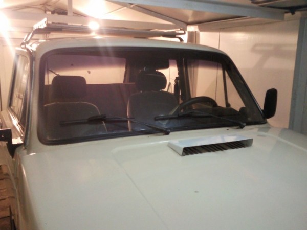

а вот и обещанное
а вот это как могут откинуться в зад и вперед
кстати были даже крепления под ремни - почти абсолютно совпадающие с родными
в следствии чего родные держатели были демонтированы так как появившиеся удобнее
и соответственно очень удобные удерживающие края
СообщениеДобавлено: 03 апр 2011, 23:10
кстати в то время нам еще предлагали кресла с паджеро с уже приваренными креплениями под ниву,
но удовольствие было слишком дорогим- 10 штук за пару
хоть и были в тех креслах амортизаторы!!!!подорев и прочая удобная электрика, пришлось отказаться
СообщениеДобавлено: 04 апр 2011, 08:12
