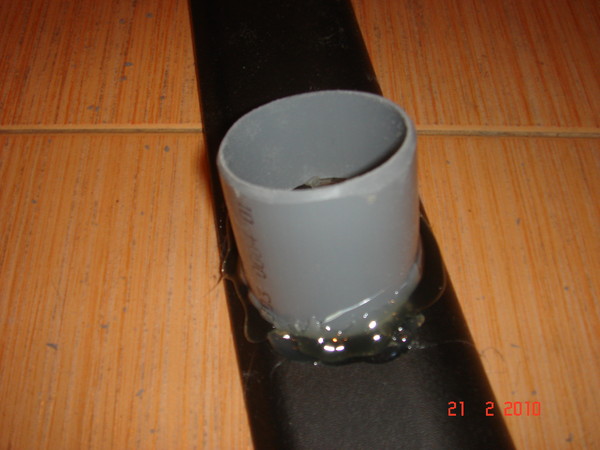

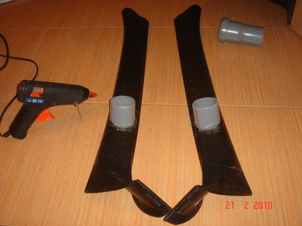

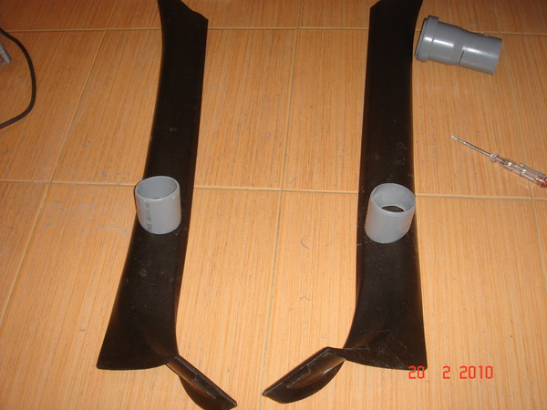

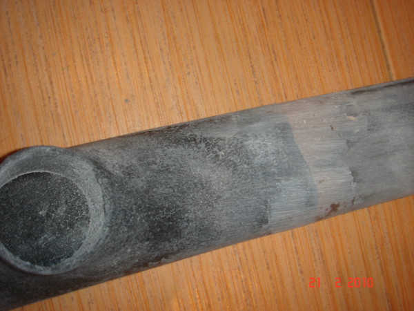

Далее идем к соседям (только не к верхним) и отпиливаем у них кусочек 50мм канализационной трубы. Много не надо, см 20 хватит :D
Прикинув глубину твитеров и угол установки отпиливаем от добытого куска пару одинаковых кусочка, нужной длинны и под нужным углом. Аккуратно шлифуем срезы шкуркой.

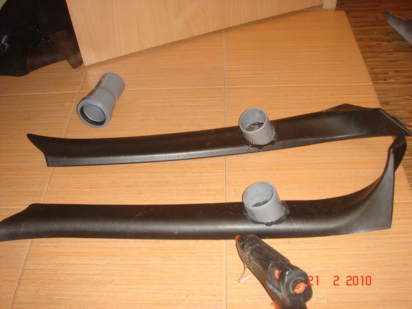

Прикидываем место установки
и приклеиваем термоклеем

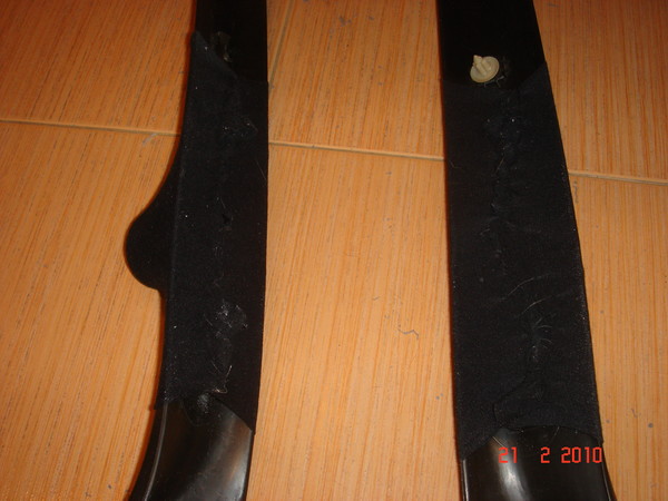

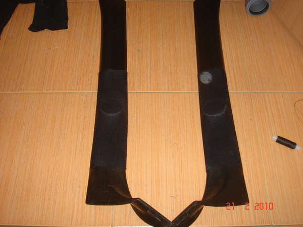

теперь нам нужны толстые женские колготки. Идем к другим соседям :D
Вырезаем из середины два одинаковых куска, одеваем на стойки и натягиваем, сшивая нитками лишнюю ткань с обратной стороны

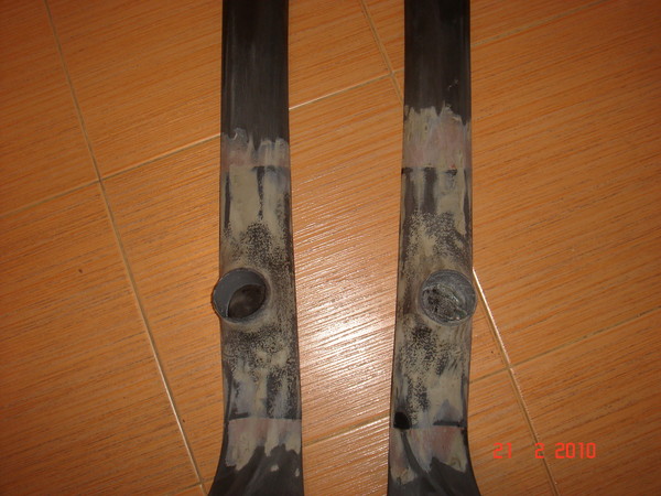

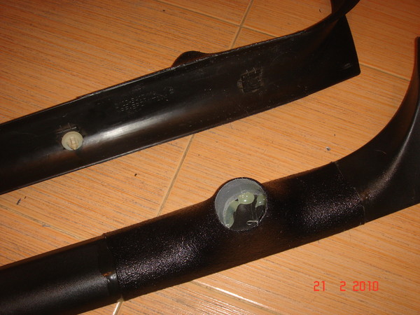

на следующий день аккуратно вырезаем лишнюю ткань и получаем вот такую симпатичную конструкцию
ткань, пропитанная эпоксидкой, после затвердевания превращается в камень :)

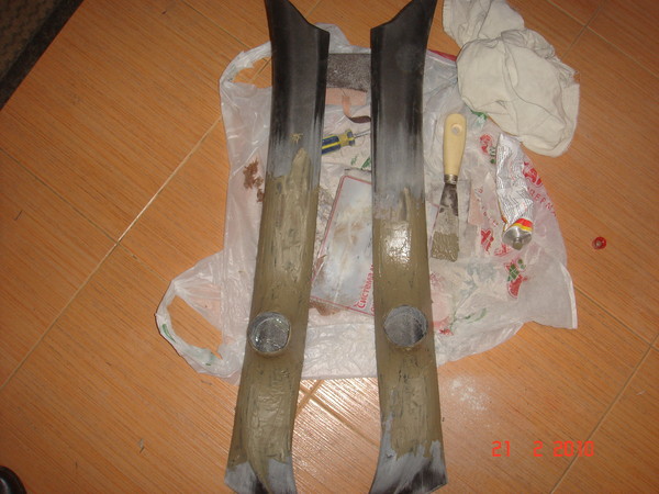

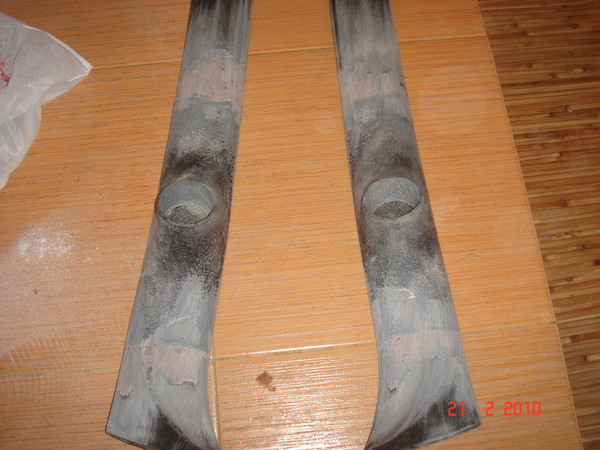

берем шкурку по-крупнее и зачищаем все наплывы смолы и прилегающий пластик

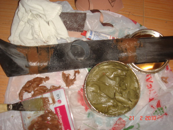

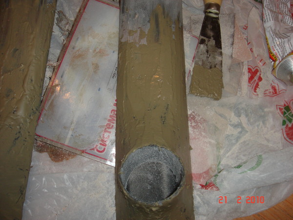

шпатлюем автомобильной стекловолоконной шпатлевкой, заравнивая переход ткани к пластику

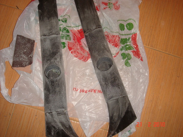

после высыхания зачищаем
и покрываем финишной шпатлевкой
шлифуем мелкой шкуркой под струеей воды и получаем довольно гладкую поверхность

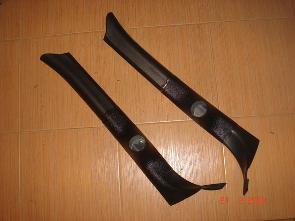

подиумы готовы к обтяжке.

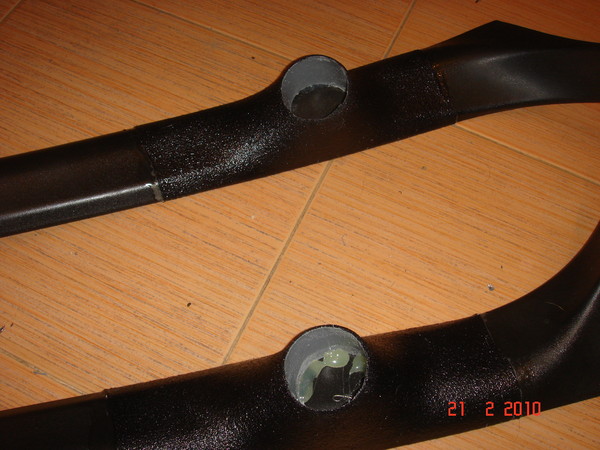

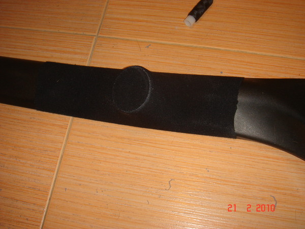

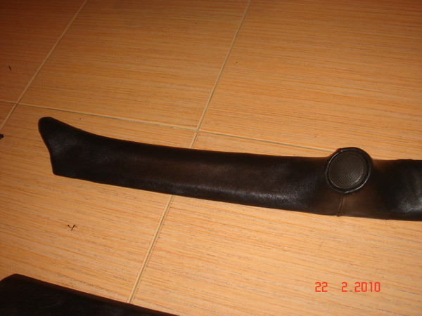

Теперь идем на улицу и добываем подходящую кожаную куртку.

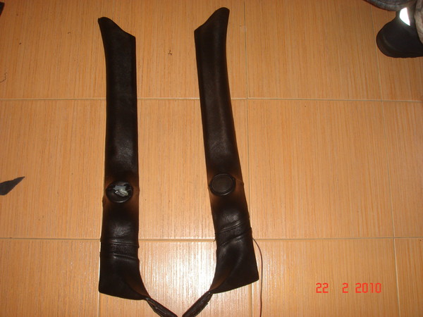

Процесс обтяжки документально зафиксировать не удалось, было много мата, научился шить как швейная машинка, исколол все пальцы, но для первого раза пойдет. Могу сказать, что кожа в работе довольно сильно отличается от винила, намного легче рвется и намного хуже тянется.
Выкроенную и сшитую заготовку натягивал и приклеивал прозрачным моментом.

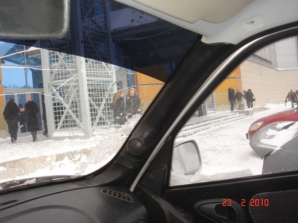

Результат
Теперь у меня тунинг салона кожей Изображение B-) :)
