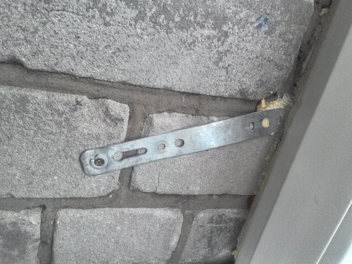

Я бы тоже предпочел анкеры сквозь раму. Выглядит как-то надежнее, что-ли.
Раз уж выделили в отдельную тему - может кто даст решение, как крепить верх окна в край верхней плиты перекрытия на балконе при его остеклении. Земскова вон на ютубе посмотрел, хоть часто и гонит пургу, но вот этот момент меня реально напряг. Плита ведь реально скалывается если на краю перфоратором долбить. А он реально предлагает обложить парапет изнутри и сдвинуть раму внутрь. А балкон и так метр в ширину - что-то тоже не ахти какое решение.
Сейчас деревянные рамы от старых хозяев на железных полосках держатся, но как-то не нравится мне это решение. В начале зимы было что-то типа урагана - я реально боялся, что эта лабуда не выдержит и окна выдавит

У меня так же балконные рама держится через перпендикулярные металлические полоски. Одна полоска на метр. Полоски из оцинкованной пластины, относительно толстые. Два дюбель на каждую. Обращал внимание что некоторые установщика в качестве экономии эту полоску вырезают из тонкой оцинкованой монтажной ленты.
Если ещё подстраховаться то место установки рамы в проем нужно тщательно вычистить, убрать пыль, обработать проем хорошим бетоноконтактом или на худой конец хорошим грунтом, после установки рамы проконтролировать что установщики запенили дорогой и качественной монтажной пеной. В основном именно пена держит на себе всю нагрузку на выравнивание ну и тепло.
Мои рамы высотой 2750 мм. (буква Г, с одной стороны 4 метра длинна, с другой 2 метра)
, все зимние "ураганы" выдержали без замечаний, хотя ветер во дворе дома был такой что снег и лёд до асфальта сдуло.

NIVAляшка писал(а):
Antey писал(а):
ну и куда эту пластину теперь прятать, если ничем не хочешь обшивать?
так то кирпич наверное штукатуриться :oops: нет?
Гриша, ну покрути маленько головой то по сторонам, посмотри на кирпичные дома. Сколько из них оштукатурены снаружи? По моему на фотке четко видно, что крепежная пластина закреплена с наружней стороны кладки
Ты предлагаешь штукатурить все дома, где вот так по гомосятински устанавливают окна?
 Заголовок сообщения: Re: Пластиковые окна
СообщениеДобавлено: 11 фев 2016, 14:07
Рустем, головой по крутил - в правом нижнем углу заметен штапик стеклопакета, который заводом оконным, делается исключительно с внутренней стороны, а уж если эти идиоты установили окна наружу штапиками само собой и крепление по идиотски сделать могли, за что их хозяин окон наверное граблями по бил и денег не дал :D
я мыслю логически и все же предполагаю что люди все так же мыслят, а значит эти крепления находятся с внутренней стороны дома, а значит их предполагается штукатурить или гипсокартоном закрывать :pardon: ну или еще чем

Не всегда предполагают люди , что после установки окон будут производить штукатурные работы, вот построил ты себе такой пристрой , неужели ты после установки окон будешь штукатурить , эти пластины ???
Screenshot_2016-02-11-14-26-45.jpg [ 314.88 KiB | Просмотров: 2192 ]

Гриша хочет сказать о том, что стена на фото внутрення, подлежащая отделке. По моему на фото явно наружняя стена :?

Правильно Гриша говорит! На фото внутренняя часть дома
