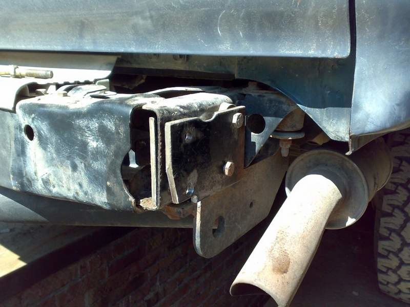

Полез искать фото задней части рамы крузака и черпать идеи как можно сделать.
Сзади у крузака бампер это рама машины и две накладки пластмассовые по бокам.
Хорошо что рама по ширине до фонарей не доходит всего то каких нибудь 10-15см, это даст большую жесткость
